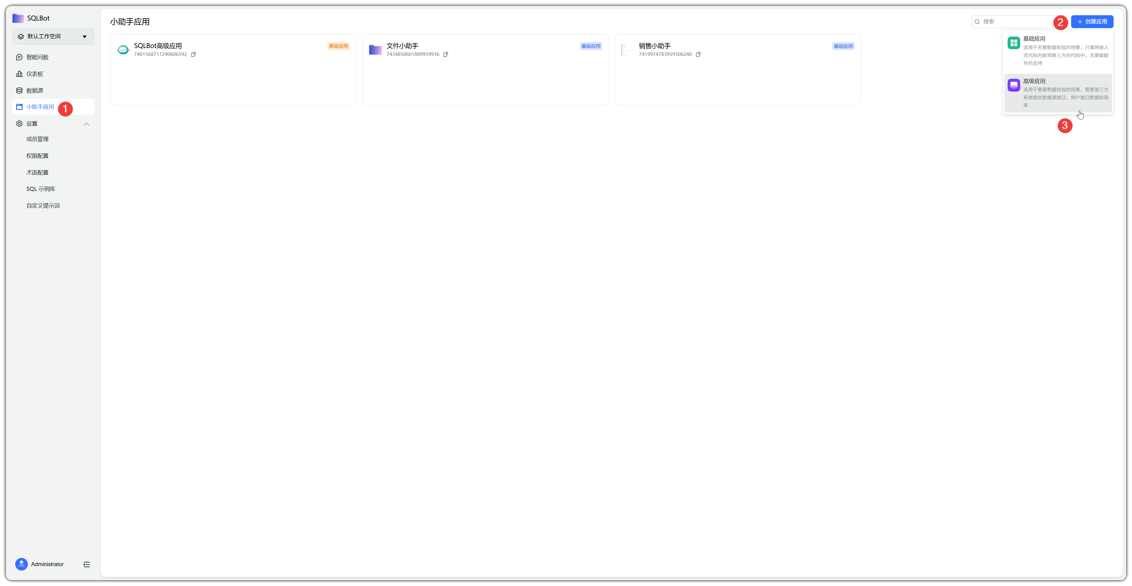

添加【新建高级应用】,SQLBot 需要以嵌入式应用方式接入到 DataEase 中,所以需要先在 SQLBot 平台中先创建一个高级应用,如下图所示:

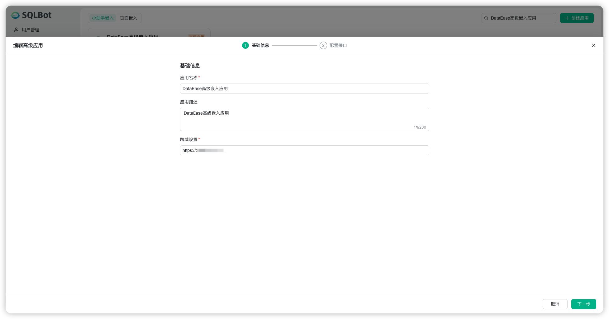

设置基础信息。
注意:跨域设置为 DataEase 服务的访问地址,例如 https://demo.dataease.cn

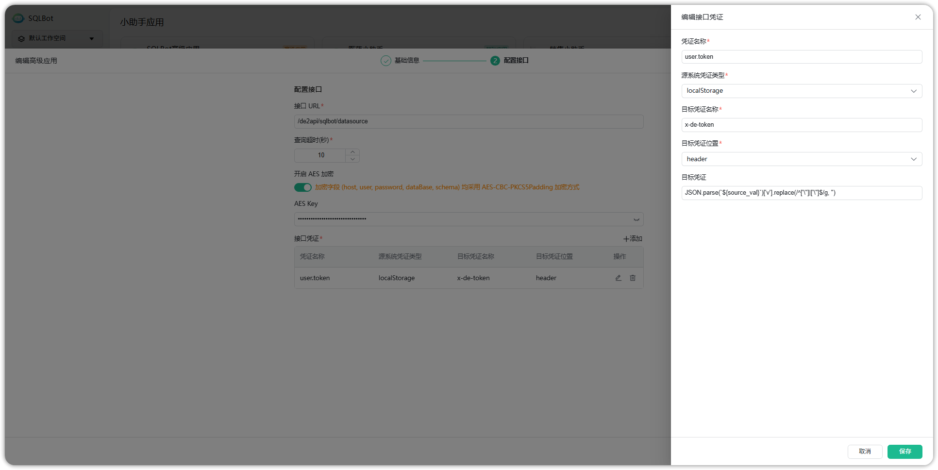

进行接口配置。
接口 URL 为 固定的 API 接口路径“/de2api/sqlbot/datasource”。
添加调用所需的接口凭证,以下配置对于 DataEase 对接来说都是固定的:
  • 凭证名称: user.token
  • 源系统凭证类型: localStorage
  • 目标凭证名称: x-de-token
  • 目标凭证位置: header
  • 目标凭证:
    JSON.parse(`${source_val}`)['v'].replace(/^['\"]|['\"]$/g, '')

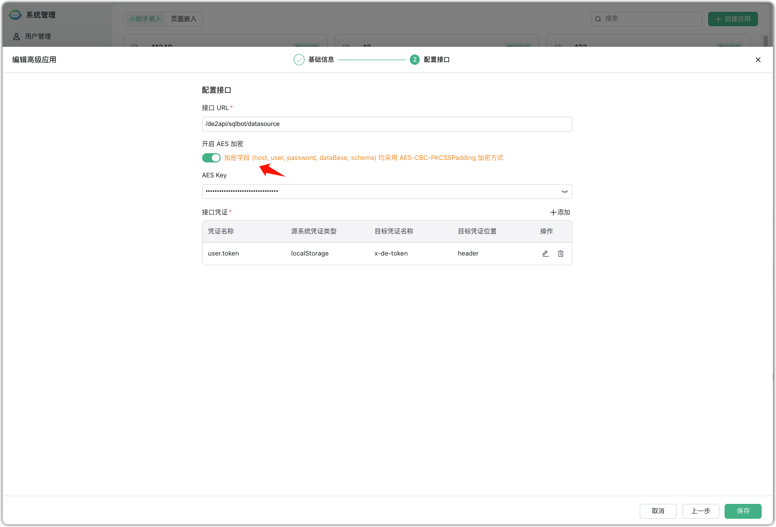

SQLBot 调用 DataEase 获取数据源的接口返回的信息开启 AES-Key 加密(32 位随机生成即可)。
注意:后续 DataEase 配置中需要使用到 AES-Key 进行数据源加密配置。

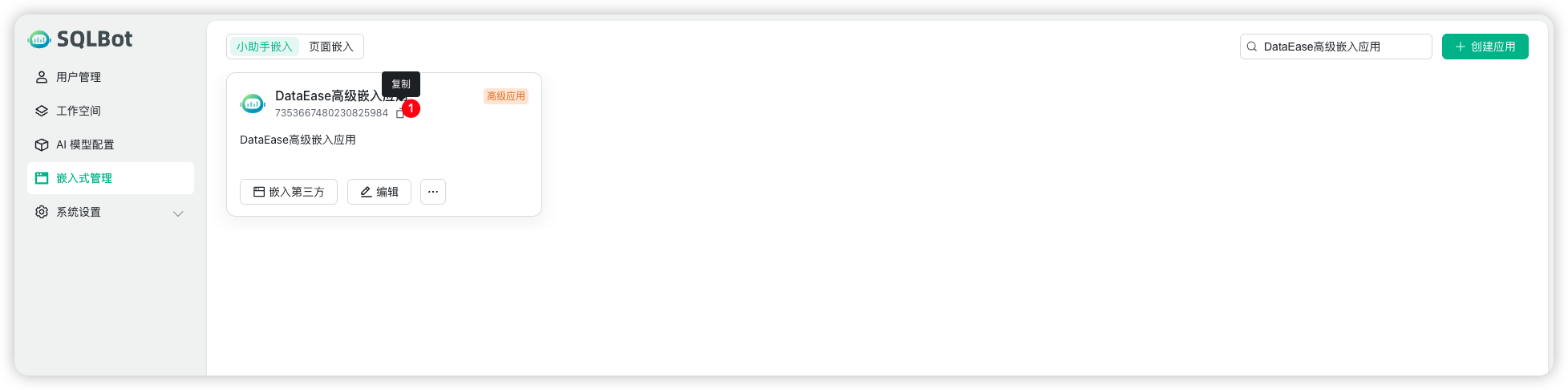

保存好应用,记录好应用的 ID 号。

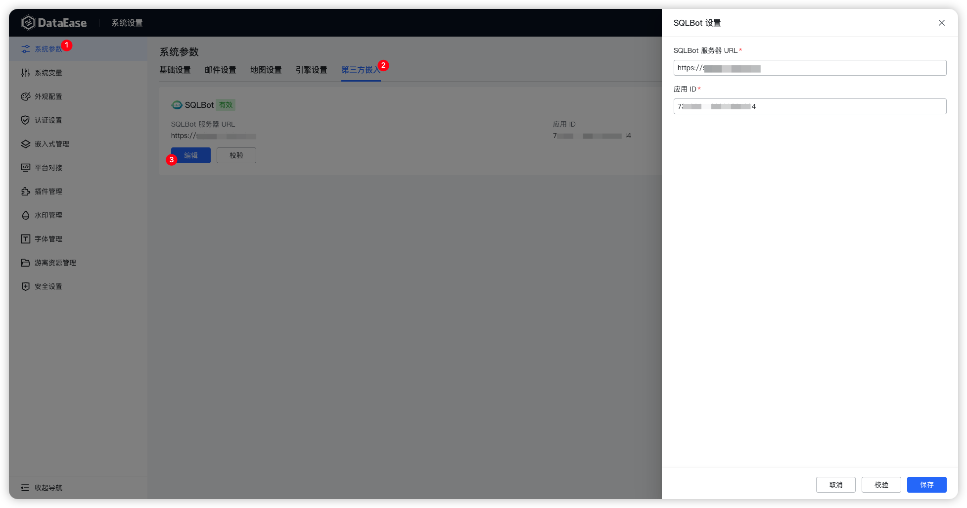

2 DataEase 侧配置
以 admin 用户登录 DataEase,在「系统设置」>「系统参数」>「第三方嵌入」中,对 SQLBot 的接入项进行设置。
输入 SQLBot 服务器 URL 和前面步骤获取到的 SQLBot 高级应用的 ID 号,校验通过后保存即可。
示例

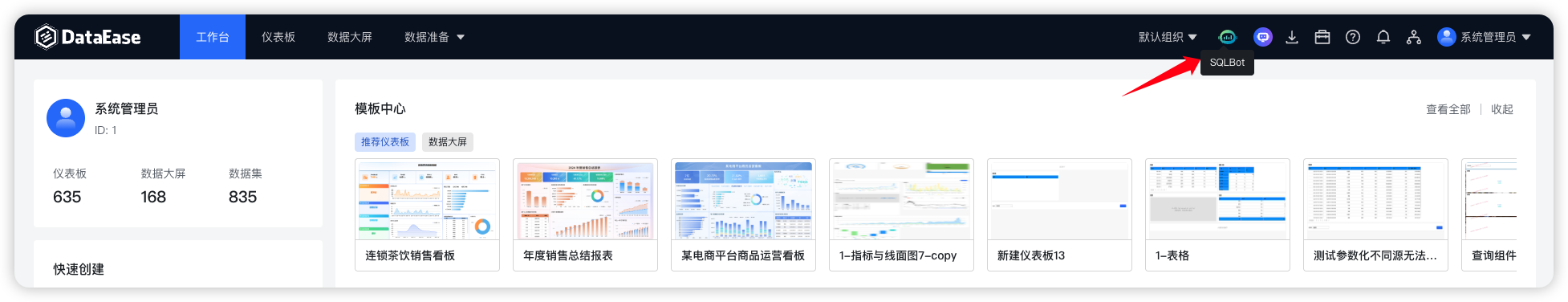

返回工作台后,即可在 DataEase 右上角的快捷工具栏看到 SQLBot。
